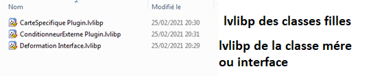

Plugins via des classes dans PPL (OOP + lvlibp)
Les méthodes de chargement de code source directement accessible présentent 2 problèmes : la sécurité de garantir que le code ne sera pas modifié et la propriété intellectuelle de ne pas vouloir qu’une personne analyse le code.
Pour résoudre les problématiques, l’idée est de charger le code depuis une bibliothèque protégée. Sous LabVIEW nous utilisons des « lvlibp », ou terme PPL pour l’anglais (Packed Project Libraries d’extension lvlibp).
En français des bibliothèques de projet empaquetées : Les bibliothèques de projet empaquetées LabVIEW sont des bibliothèques de projet  qui regroupent plusieurs fichiers en un seul fichier ayant l'extension .lvlibp. Lorsque vous ouvrez une bibliothèque empaquetée, vous ne voyez que les VIs LabVIEW exportés, donc le code en accès public et pas le code protégé.
Bibliothèques de projet empaquetées sous Windows
Lorsque vous utilisez cette technique de plugin depuis des classes filles en dynamic dispatch, votre exécutable doit contenir la classe mère (Objet) qui va décrire les méthodes utilisables. Elle porte également le nom d’interface.
1) création de la lvlib contenant la classe mère interface (lvclass), puis générer la lvlibp
2) Les classes filles seront séparément réalisées en programmation objet (.lvclass) et seront distribuées dans des PPLs, ou bibliothèques de projet empaquetées ou .lvlibp. Afin de permettre l’appel des classes filles, depuis les lvlibp par la classe mère dans l’exécutable, il est indispensable de générer la classe mère ou interface dans une lvlibp, et de l’inclure dans les bibliothèques de projet empaquetées (PPLs ou lvlibp) des classes filles.
3) Code de l'application principale
Le code va utiliser la lvlipb de la classe mère ou interface (la même qu'utilisée dans les classes enfants)
Il faut charger les "plugins" ou classes enfants. Les classes sont dans des lvlibp. Il faut utiliser le code
Desruelle_luc_7-1614535264653.png  qualified name specifies the qualified name of the exported file in the packed library.
