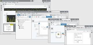

Il y a quand même de très bonnes fonctionnalités qui ne sont que dans la version NXG : la possibilité de faire des applications Web à partir du code G (WebVI), l’Unicode, system designer, la capture et sauvegarde des données des sondes dans le projet, une navigation par panneau avec moins de fenêtre en cascade, le zoom (pas sûr !),etc.. plus d'exemples sur les fonctionnalités intéressantes de NXG
