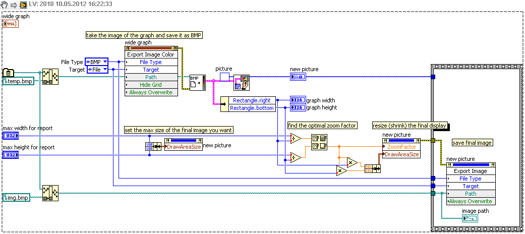

bonjour,
Je vous explique rapidement mon probléme :
J'ai des graph de taille  importantes car ils servent à une supervision assez longue, mais je doit aussi générer des rapport avec des images de ces mêmes graph, j'utilise donc le Vi " ajouter une image de commande au rapport", son entrée est une référence de la commande dont on veut l'image.
Seulement, pour mes grand graph, l'image esttrop grande et est donc toute déformée.
Est-il possible de modifier la taille de l'image d'une commande sans modifier la taille de la commande ?
Merci
Zoom donc?
j'imagine que tu utilises le report gen toolkit, essaie de trouver la largeur max (en pixel) de l'image que tu peux mettre dans ton rapport.
une fois que tu connais ça, tu peux prendre l'image de ton graph, la redimensionner (facteur zoom) de manière à ce qu'elle ait la largeur max affichable dans le rapport, enregistre la dans un fichier (PNG ou JPG) et insère la dans ton rapport en utilisant le "append image to report" qui prend un chemin de fichier en entrée.

Je n'ai pas été précis, je n'utilise, malheureusement pas le report gen toolkit mais seulment les Vi de base comprit dans labview, et je n'ai pas l'impression de pouvoir zoomé avec ceux ci :(, ce qui complqiue un peu la tache 😞

Tu fais quoi comme type de rapport?
Tu imprimes le front panel d'un VI? Si c'est ça, c'est plus simple, il suffit de redimensionner ton graph... Dis en un peu plus sur ce que tu veux faire.
On peut redimensionner des images mais faut le faire que si on a pas le choix, en effet.

Mon rapport est juste composé d'une image du graph et d'une liste de paramétres, je ne prend que l'image du graph, pas celle du front panel entier.

Accepté par Doriann
Ca t'aide ça?
Ca te permet de choisir la taille max (en pixel) de ton image exportée du graph.
Hope this helps

sa fonctionne !
Merci
