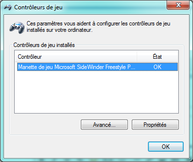

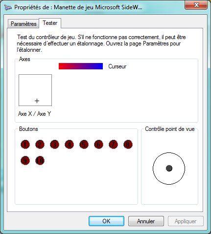

Bonjour,
Je ne pense pas qu'il soit nécessaire d'utiliser NI VISA pour votre Joystick.
Pouvez vous nous dire quel système d'exploitation vous utilisez  (windows 7, 8, 10) ?
Est ce que votre volant est vue dans les périphériqeus de jeu de windows
Recherche Controleur de jeu
Si tu as une manette compatible alors elle appraît comme ca  :
Si c'est bien ca, la recherche de l'exemple joystick dans les exemples LabVIEW doit te permettre de faire ce que tu veux.
Si tu n'as rien la dedans, c'est que ton volant nécessite un protocol de communuication particulier. Alors on avisera.
