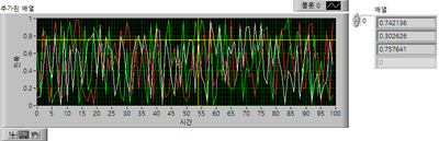

그래프의 커서 데이터를 가지고 오는 방법.
XY 그래프의 커서 범례칸에서 커서를 여러 플롯으로 설정하여 표시된 X, Y값을 꺼내 쓰는 방법좀 알려주세요 ㅠㅠ..

이렇게 하시면 커서 위치에 따른 Y값을 모두 읽을 수 있습니다.

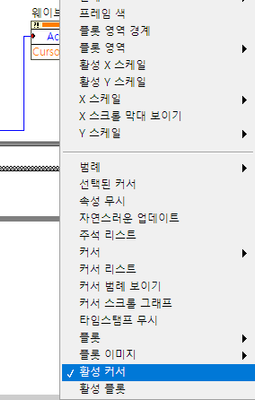

'활성 커서' 라는 개념을 아셔야 하는데요.
그래프 1개에 커서가 5개 있다면, 각 커서는 0,1,2,3,4 와 같이 번호가 달립니다.
활성 커서는 이중에 내가 몇번 커서를 선택하겠다.....하는 것입니다.
아래 그림과 같이 그래프 프로퍼티에서 선택할 수 있습니다.

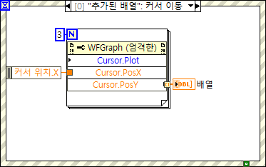

그 다음 아래와 같이 하면 순차적으로 4개를 가져올 수 있습니다.
TMI 이지만,  프로퍼티 노드는 위에서 부터 아래 방향으로 실행되므로  위의 코드를 말로 해석해 보자면
'활성 커서' 를 0으로 설정 -> 0번 커서 X 값 획득 -> '활성 커서'를 1로 설정 -> 1번 커서의 x 값 획득..........
입니다.
