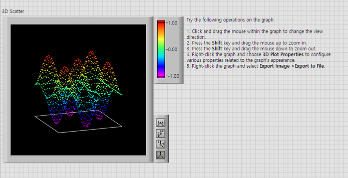

라이다 데이터를 차트 or 그래프로 표시하고자 합니다.
데이터 로깅은 확인 하였는데, 그래프 or 차트로 그림과 같이 랩뷰로 표현이 가능한지 궁금합니다.
첨부 사진 같은 표현 가능하다면 참고할만한 자료 추천 바랍니다.
감사합니다.
날짜: 02-22-2022 01:55 AM
LabVIEW 의 3D 산포 그래프 입니다.
예제는 예제 탐색기에서 찾을 수 있고, 그래프 위에서 우클릭하여 3D 그래프 프로퍼티에 들어가시면 색깔이나 포인트 등을 조절할 수 있습니다.
