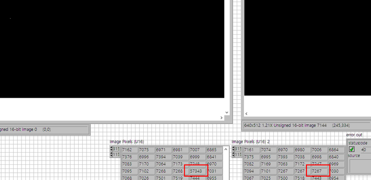

특정 픽셀 값을 다른 값으로 대체를 하고 싶습니다.
어떻게 변경을 하는 지요
카메라를 데이터를
1. Image to array 로 변경 하고
2. arrary 특정 값을 변경후
3. array to image 이렇게 변경 하는 것인가요...
카메라를 통해서 화면을 보면 (IMAQdx Get Image)
특정 Pixel 값이 죽은것 처럼 보입니다. ( 픽셀 위치는 항상 일치합니다. )
( 카메라 문제 일수도 있고 기타 문제 일수도 있습니다. )
이모든것을 감안하고 위에 그림처럼 특정 픽셀 값을 다른 값 또는 주변 값으로 변경 하고자 합니다.
어떻게 변경을 하여야 하는지요...

그레이 스케일 색상이 변경 됩니다.
이유를 모르겠습니다.

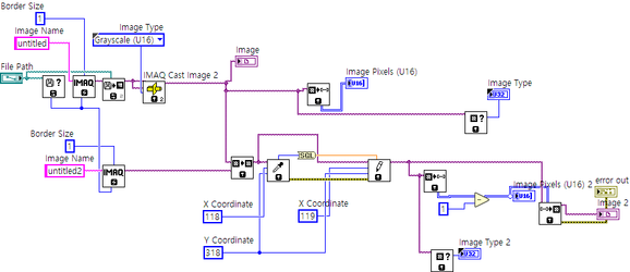

소스파일 추가 합니다
무엇이 잘못되었나요..

잘못한건 없어 보이구....
왜인지는 모르겠지만  U8로 변환해서 사용하셔야 될 것 같습니다.  U16 으로 변환되면서 offset 이 좀 들어 가는 것 같습니다.(버그 같습니다.)
말씀하신 방법에서 1만 빼도 원본보다 더 어두워지구요.
U8로 변환해서 하면 괜찮긴한데, U8로 이미지 depth가 되시는지 모르겠네요
