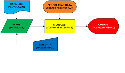

Oke mas krisna.. ,
nah saya tampilkan flowchart saya ya mas.
Perhitungan yang sama maksudkan ialah tahapan pengolahan data dari alur diatas mas.
singkatnya : dari data yang terbaca diexcel pada VI nanti saya ingin ambil sebagai referensi hitungan saat pengolahan data. sebagai mana dalam VI yang lampirkan ini, digunakan 2 input data yakni manual (indicator control) dan juga data excel.
terima kasih.
Message 9 of 16
(10,602 Views)
maaf, saya masih kurang mengerti. flow di atas agak tidak nyambung dengan yang saya mengerti dari VI yang membaca Excel.
