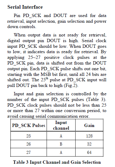

Kalau sekilas melihat datasheet HX711, tidak terlalu sulit membacanya:
https://cdn.sparkfun.com/datasheets/Sensors/ForceFlex/hx711_english.pdf
PIN penting yang dikontrol oleh NI myRIO:
DOUT --> ini digital input ke DYNAMIC NI myRIO
PD_SCK --> ini digital output DYNAMIC ke NI myRIO (opsional saat ini, digunakan untuk mengubah settingan gain)
RATE --> ini digital output STATIC ke NI myRIO
*maksudnya DYNAMIC itu signal berupa pulsa, dengan clock tertentu
**maksudnya STATIC itu berupa ON atau OFF saja (saran saya RATE ini 0 dulu saja, artinya 10Hz, dalam 1 detik akan ada 10 data keluar di DOUT)
Jadi setelah DOUT tersambung, tinggal merepresentasikan data yang diterima menjadi data yang bisa di kenali:
Berdasarkan informasi di atas, ada 24 bit data (atau 24 pulsa, 1 pulsa merepresentasikan ON atau OFF). Berikut ini penentuan MSB dan LSB nya:
24 bit yang diterima adalah MSB, dan yang terakhir adalah LSB.
Jadi dalam 1 detik ada 24-bit x 10 data ya.
