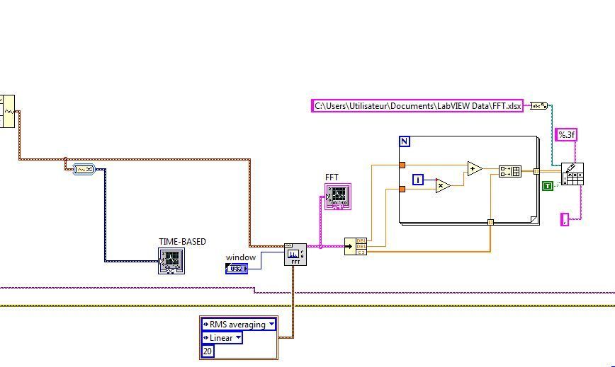

Je souhaite récupérer un signal FFT, provenant d'un signal temporel obtenu avec mon oscilloscope.
Le problème est que j'ai du mal à savoir si j'utilise la bonne méthode pour obtenir
les datas corrects de ce signal, et ainsi les mettre en forme dans Excel.
A terme, il s'agira de récupérer l'amplitude de l'harmonique fondamentale pour la sauvegarder.
J'ai trouvé un tutoriel pour la mise en forme à cette vidéo : https://www.youtube.com/watch?v=2InouI8ZKnw
Selon vous quelle serait la méthode qui me permettrait d'obtenir des datas correctes pour ensuite reproduire ma fft sur Excel, l'utilisation du VI "mesures spectrales", OU le FFT Spectrum (Mag-Phase).vi (photo de cette partie du programme ci-dessous). Sachant que l'une ou l'autre méthode ne m'apporte pas les mêmes données, je suis dans le flou.
J'ai aussi joint ma VI à ce post pour ceux qui veulent le détail.

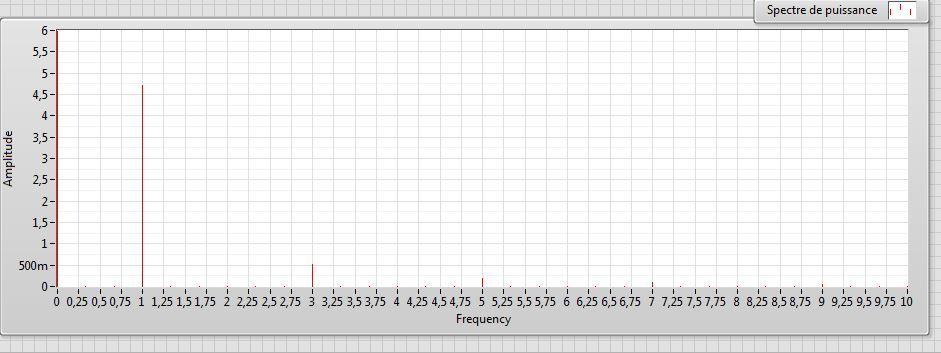

Voici un fichier excel dans lequel j'ai écris avec le vi "mesures spectrales", et la seule chose que j'obtiens est un graph périodique en vague...
Alors que sur mon graph c'est ça :
Dernière question, durant mon enregistrement des données, le taux de rafraichissement
du graph est grandement réduit, qu'est ce qui pourrait expliquer ceci ?
Les méthodes ne t'apportent pas les mêmes données car elles ne mesurent pas la même chose. Comme tu souhaites récupérer l'amplitude de la fondamentale la première chose à changer est de modifier le VI Express Mesures Spectrales pour faire une mesure spectrale Magnitude (RMS) et non pas une mesure de Power Spectrum Density, assure-toi également que le résultat est en dB (pas linéaire). pas nécessaire dans ce cas.

J'ai changé pour RMS,
mais le signal que je récupère sous excel ne ressemble tjrs pas à ce que j'ai en
graphique sur mon VI:

D'où vient le graphique que tu nous montre, d'Excel ou de l'indicateur FFT? Tu peux nous envoyer l'indicateur TIME-BASED après avoir sauvegardé ton signal comme valeur par défaut de l'indicateur (click droit -> data operations -> make current value default) pour que l'on puisse faire des essais).
Je ne crois pas que ce soit une bonne idée de convertir la sortie fréquentielle en signal dynamique, le format signal dynamique est pour les signaux temporels. Lorsqu'on fait une FFT on suppose le signal mesuré comme étant périodique sur la période d'échantillonage. C'est possible que ce soit la raison pour laquelle tu obtiends un résultat cyclique après la conversion en signal dynamique.

J'ai bien rectifié le face arrière pour retirer la VI données dynamiques qui ne me servait finalement en rien, puis je suis passé de la vi express à une fonction qui fait l'équivalent :
La fréquence d'echantillonnage pour mon temps d'acquisition de 3secondes est de 1MHz, pourquoi ce besoin, pour éviter un repliement ?

Comme je le disais, ça ne fait aucun sens de transformer le résultat de la FFT en signal dynamique. Utilise Write Delimited Spreadsheet.vi pour écrire les résultats dans un fichier csv.
