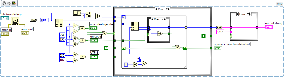

Bonjour,
Je vous explique ma problématique.
J'ai une application qui me fournit un fichier txt. Lorsque je l'ouvre avec mon vi je le vois a peu près correctement mais il y certain charactères bizzares qui apparaissent. Deplus il me crée des espaces entre les lignes et c'est impossible de travailler dessus avec les fonction labview.
Pour remedier à cela, je suis obligé de l'ouvrir avec le bloc note et de l'enregistrer en le passant au format ANSI.
Une fois cette action faite, tous deviens normale et je peux faire fonctionner mon VI.
Ma question est:
Est il possible de le faire en automatique car j'ai beaucoup de fichier à traiter.
Je vous met en fichier joint un example de fichier .txt que j'ai en sortie de mon application,
il n'a qu'une ligne mais si vous l'importez avec Labview, vous verrez que dans la premiere case du tableau il y a un charactère bizzare et que labview creer 2 lignes supplémentaire vide.
Si vous faite la manipulation de sauvegarde au format ANSI avec le bloc note tous devient normale
Merci de votre aidre car je suis un peu coincé et mon application Labview n'à plus lieu d'être si cette convertion n'est pas faite en automatique.

bonjour si tu cherches unicode sous ni.com tu trouveras rapidement
https://decibel.ni.com/content/docs/DOC-10153
ou d'autres exemples comme
This module is designed to read unicode text files that contain plan text without special characters.
If a string is unicode, converts it to plain text, otherwise leaves it unchanged.  There is provision for dealing with special characters, but at the moment they are only flagged in unicode and unicode-bigendian.  UTF-7 and UTF-8 special characters are not detected.
Enhancements welcome.
James.Trevelyan@uwa.edu.au
qui fonctionne très bien, eet en plus explique comment faire!
cf en PJ

Voilà je reviens vers toi pour un feedback
J'ai tester le vi que tu m'as donné sur le fichier texte que je j'avais joint. (il y avait qu'une seule ligne sur ce fichier)
Résultat pour une ligne ça fonctionne parfaitement !!
Par contre dans la réalité mon fichier texte contient plusieur ligne (voir fichier ci-joint)
Et la, le vi ne fonctionne plus, c'est à dire qu'il marche que sur la première ligne, les autres lignes ne sont pas converties.

Oui j'ai tous téléchargé et essayé bien entendu.
Les seules chose qui marche presque sont l'extrait de Vi que tu m'as envoyé sur ton premier post et ce luis qui est ci-joint.
Mais à chaque fois les lignes suivantes ne sont plus converti.
Dans l'extrait de vi ci-joint la première partie est issu du lien que tu m'as donné
Il faut choisir l'encodage UTF 16 -LE pour que la lecture du fichier ce fasse correctement
Le Vi arrive a lire correctement mon fichier (cf "String out"), il n' y a pas de drole de charactère.
Mais lorsque je veut reconstituer mon tableau (cf "TABLEAU FINALE) la première ligne est correcte et les charctères bizarres réapparaissent sur les lignes suivantes.
Peut être quand voyant ce VI tu pourras me dire ce qui ne va pas.
Je t'ai mis en lien un fichier text un peu moin lourd (4 lignes) car le précédent était trop volumineux
Merci de ton aide

re
Si tu veux tester. C'est une méthode... bien particulière, voir expérimentale. Pour étudier le code Unicode to ANSCII, j'ai modifié un vi du site de NI. Je transforme l’Unicode en ANSCII, en ne gardant qu'un U8 sur 2. Les 2 premiers U8 définissant que le fichier est Unicode 255 puis 254. En ne gardant qu'un U8 sur 2, si le deuxième est >0, alors c'est un caractère spéciale, donc je le supprime. Convertir est… terminé.

Bonjour,
En m'envoyant ce code tu vien de m'enlever une énorme écharde du pied!!!!  C'est génial ça fonctionne!!!!!!
Je pense pas que j'aurais pu résoudre mon problème seul car il nécessitait certaines connaissances que je n'ai pas.
Je tiens à te remercier pour le temps que tu as passer sur mon problème.
Un grand merci!!!
