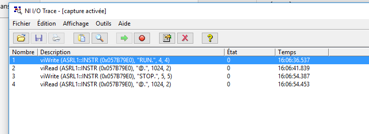

Pour essayer de solutionner mon problème, j'ai repris tout les étapes depuis le début, et j'ai lancé le NI-IO traces pour suivre l'évolution de la communication.
Avec "NI-VISA Control Interfaces":
NI_Trace1.pngcommandes envoyées: RUN\r ( \r : CR: retour chariot) et STOP\r .Dans la deux cas la réponse est "@" : ce qui est satisfaisant

As tu mis une temporisation entre le VI write ,et le Read.
Il convient de manière "classique" de mettre une temporisation d'au moins 50 ms entre les deux, afin de laisser le temps à ton équipement de recevoir la requête et de la traiter.

essaie dans un 1er temps de supprimer ta constance byte count et met un noeud de propriété qui prendra en entrée le VISA ressource name out de la fonction Write et tu t'en sert pour indiquer à la fonction Read le nombre de byte du port série.
Il se pourrait qu'avec ton code la fonction Read attende de lire 1024 bytes avant de sortir et comme elle reçoit pas elle sort en timeout.
Ajoute également une temporisation dans ta boucle while !!!
