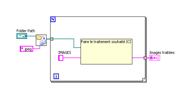

Bonjour,
je cherche à lire les images d'un dossier pour ensuite effectuer un traitement sur chacunes d'elles automatiquement,
mais je n'arrive pas à les lister. Je suis débutante, pouvez vous m'aider?
ci joind le VI que j'ai commencé.
Merci
Cordialement

Bonjour,
Dans la palette Entré sortie de fichier => Avancé => Lister contenu cette fonction te permettra de t'en sortirSans titre.png

merci,
j'ai réalisé votre VI mais je ne comprend pas trés bien pouvez vous me l'expliquer, et me dire pourquoi ce que j'avais commecer ne n'allait pas?

Le problème de votre VI (je n'ai pas IMAQ) c'est que vous passez à la fonction READ file le chemin d'un dossier et non d'une image. Dans la fonction que vous utilisez il y a une sortie qui retourne les chemins de toutes les images (il fait ce que mon VI fait) il faut prendre ce tableau et l'autoindexer avec une boucle for comme dans mon exemple et faire le traitement dans cette boucle FOR.
Je ne comprend pas ce que qu'il y a a expliquer dnas mon VI... j'utilise juste la fonction liste d'un dossier avec un filtre sur les fichier jpeg mais on pourrait mettre autre chose...

je vous remercie je vais faire comme vous me l'avez indiqué.
