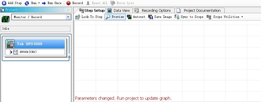

我安装了labview signal express 2.5 限制版,也可以通过USB口启动SE,但是SE启动后,出现下面的问题:
在step setup页面中出现如图的红色提示,然后我点击run按钮(Run project to update graph 应该是让我点run的意思吧)。出现如下图问题:
左上角的 TEK DPO3000旁边出现一个警告3.png,上图右下角也出现一个Error提示,其details内容是:
tek_tkdpo4k Initialize With Options.vi<ERR>
Driver Status:  (Hex 0xBFFA0010)
想了很多办法也没有解决,可能是我对软件不熟悉吧,请求各位指点。

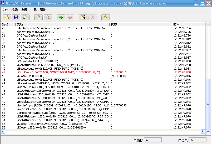

从下面这个界面点击确定开始捕捉:
到软件启动得到下面的俩个截图:
其中第41条为红色:具体信息为:
看起来这一条有问题,但是是什么原因呢?

记录文件保存为附件内容

您好!
你提到的那个Error Message在LabVIEW菜单 Help >> Find Error里面可以找到具体描述。
IVI:  (Hex 0xBFFA0010) Invalid value for parameter or property.
所以,我猜测您遇到的问题是由于SignalExpree里面设置的参数超出了该仪器驱动允许的范围,比如仪器只支持两个Ch,而使用中,我们配置了Ch3,诸如此类。
请在打开IO Trace的情况下,跑一下您出现错误的那段代码。这样就可以在Log信息里面找到是哪个attriburte的range出错了,调整一下该属性的值就能避免这种error。从您之前贴出的trace info中,似乎没能找到这样的error,请再试一次。
Charles
