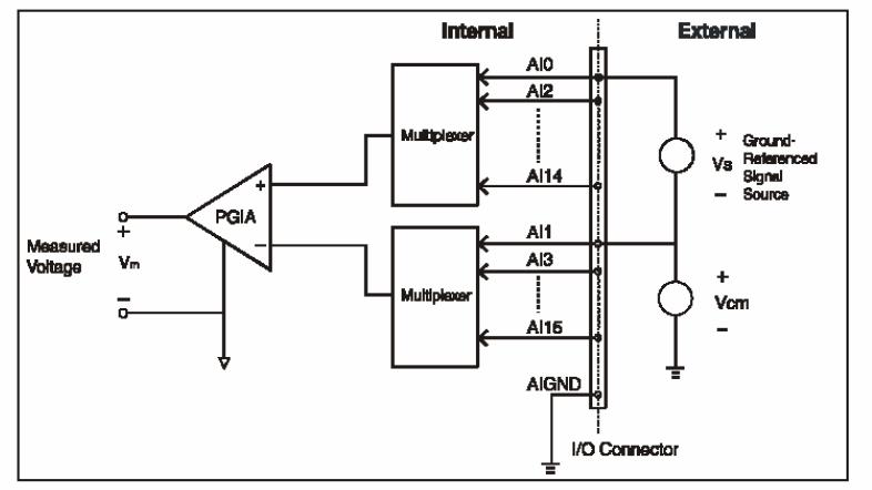

我要用到数据采集卡的差分输入。请问差分输入是不是不可以直接将信号连至差分输入的两端?我直接连到差分输入的两端时,采到的信号一塌糊涂。如果给AI-短到模拟地上,采到的信号就好了。请问这是为什么啊?如果都要连到地方的话,这岂不是和单端输入一样了?
是不是要在AI-和模拟地之间接个电阻呀??

差分输入需要两根线分别接到两个输入通道上,测量的是两个输入端的电压差。如果信号源连有参考地,则采集板卡的地端和信号源的地端之间会存在电压差,这个电压差会随信号源输入到输入端,这个电压差就是共模干扰。为了避免共模干扰,可以将信号地连到低电压输入端。连接方式如下图所示:
通过这种连接方式,可以消除在信号源和板卡地之间的共模干扰电压V(CM)。

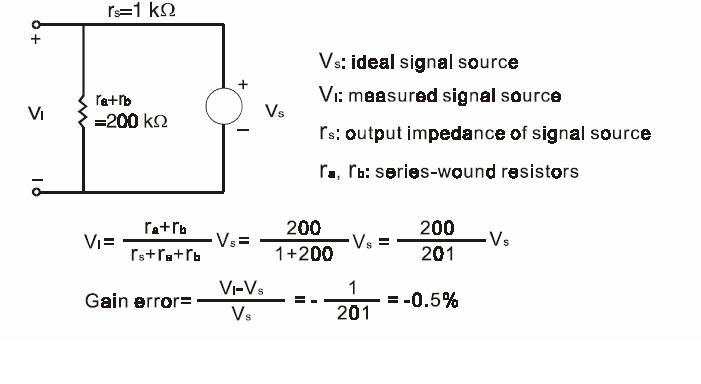

如果是一个浮动信号源连接到差分输入端,信号源可能会超过PGIA的共模输入范围,PGIA过饱和将不能正确读出输入电压值,因此您必须将浮动信号源的两端连接到AIGND。如下图所示,将浮动信号源的两端分别通过一个电阻连接到AIGND。这种连接可以消除信号源同板卡地之间的共模电压。
但是,这样做的一个缺点就是串联的两个电阻增大了信号源负载。例如,输入阻抗Rs 是1KΩ,两个电阻Ra和Rb分别是100KΩ,电阻负载增加的200KΩ就会导致-0.5%的增益误差。电路图和计算过程如下图所示:
