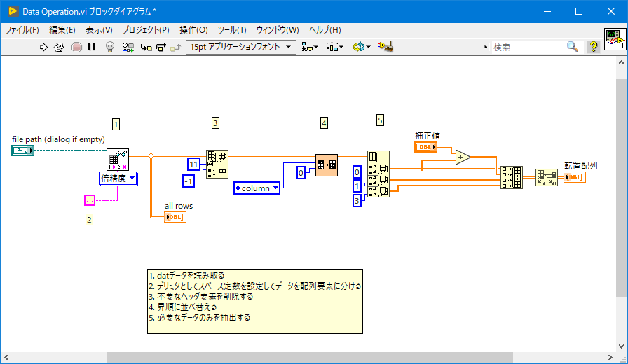

平素よりNI製品をご愛顧頂きありがとうございます。
日本ナショナルインスツルメンツ技術部の上野です。
Excelによるデータ整理手順が長いため、まずは半分(ページ8まで)の流れをまとめると以下のようになります。
  1. datデータを読み取る
  2. デリミタとしてスペース定数を設定してデータを配列要素に分ける
  3. 不要なヘッダ要素を削除する
  4. 昇順に並べ替える
  5. 必要なデータのみを抽出する
添付いただいたdatデータはテキストデータですので、ファイルからの読み取りは容易です。区切られたスプレッドシートから読み取るVIにデリミタとしてスペース定数を指定すれば、データ部分を2次元配列として読み取れます。あとは、読み取った2D配列の操作となります。

前回添付したVIのダイアグラムは、以下のとおりです。
このコードの4番目に使用している2Dソートが旧バージョンにはございませんので、旧バージョンで保存してお渡しすることはできません。
そのため、今回添付したVIは、下記のサンプルプログラムを使用しています。
まずは、算出するためにファイル読み取りと抽出をおこない配列ファイルの操作をお試しいただければと思います。
