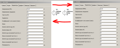

How to change source voltage from Vrms to Vpk in Multisim?

Hi MaolekCy,
Click on the source voltage in the schematic diagram. Open the Configuration Pane, from there you will be able to change the rating from rms to peak or from peak to rms.
I can't show you how it is done in Multisim (Desktop) because I don't have that application. On the other hand, the image below illustrates how to do it in Multisim Live. The relevant parts are encircled red.

Браво,Гудвин! В мобильной версии вы показали, как легко это делается. Но, кто знает разницу между RMS and Pic to Pic тот ещё быстрее и легче это сделает, умножив, или разделив на известный коэффициент. В настольной же версии MS сделать это нелегко, даже через ARBITRARY_SPICE_BLOCK, статуса которого не хватает, чтобы изменить модель...

You can use signal source instead of power source.
(14,039 Views)
-или тупо поменять местами
