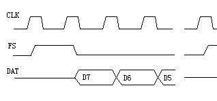

Hi, I have a A/D board which ouput data through a LVDS interface,  can I use a PCI-1422 card to acquire the data?
my A/D board use customized LVDS signal timing and format as shown in flowing figure:
LVDS
CLK is 20MHz data clock, FS is frame start signal (falling edge indicates start of new frame),
each frame contains 8 x 16 bits data for 16 channel A/D.

我就是打算用VC直接调用IMAQ的库来实现采集的,但是我没用过1422。
我板子的LVDS接口又无法提供同时提供FVAL和LVAL两路同步信号,如果我把FS信号同时当FVAL和LVAL用,这样我的信号是不是模拟成了128x1分辨率的8bit的图像信号?
另外相机文件生成器似乎无法设置为高度为1行的格式?我设置完生成器软件就出错了。
如果1422不可用,我是否可以用一块PCI-7811R FPGA卡来采集LVDS转为TTL后的信号?
7811R的手册说板载FPGA是40MHz的,我板子的数据时钟是20MHz,用7811速度上是否够用?
