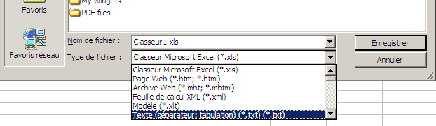

Avec ActiveX ? Oui, si c'est un fichier .xls et non, si c'est un fichier au format texte tabulé. Je n'ai jamais utilisé les ActiveX pour ce genre de choses car je me suis toujours débrouillé pour avoir des fichiers au format texte tabulé... Si tu peux faire la transformation, je te conseille de le faire car la lecture/écriture sur fichier texte est beaucoup plus simple.
Si tu ne peux pas, alors il y a des exmples de VI dans "Help" >> "find example...".
PS : pour sauver un fichier xls en format texte tabulé tu as plusieurs moyen de la faire, notament à partir d'Excel... "fichier", "enregistrer sous" et "texte séparateur tabulation"
