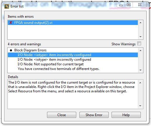

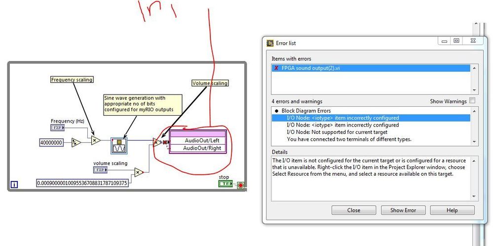

Ini saya coba generator sine wafe FPGA Tetapi ada error di forum
https://forums.ni.com/t5/Example-Program-Drafts/myRIO-FPGA-Sine-Wave-Sound-Output/ta-p/3505365SINESAD.JPG

Halo mas Wildan,
sebelum pake FPGA, setau saya masnya butuh 3 hal yg harus di install
1. LabVIEW
2. LabVIEW Real-Time
3. LabVIEW FPGA
kalo emang belum ada add-ons labview FPGA nya, biasanya ada evaluation software nya untuk 7 hari.
untuk licence student, yang saya baca dari forum, kemungkinan gak akan ada masalah sama programnya paling cuma ada watermark student edition gitu. ini referencenya, http://digital.ni.com/public.nsf/allkb/769B44838BAE129D862572E300677D02
untuk VI generator sine wave FPGA itu, saya coba gak ada broken wirenya kok. harusnya keluar gambar waveform tuh kalo bener disebelah tulisan I/O nya. saya belum pernah dapet masalah kaya gini sih, mungkin masnya harus coba instal semua software yg dibutuhin untuk FPGA yg saya udh jelasin diatas. kalo belum bisa boleh tanya lagi.

Saya telah install add on high throughput FPGA  . dan sudah intal ketiga software diatas tetapi masih tetap error ?Capture.JPG
(5,552 Views)

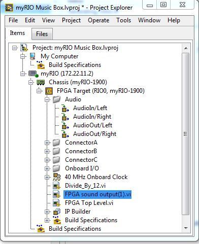

Accepted by topic author wildan32
ternyata sudah bisa . Masalahnya saya tidak taruh itu file di FPGA project
