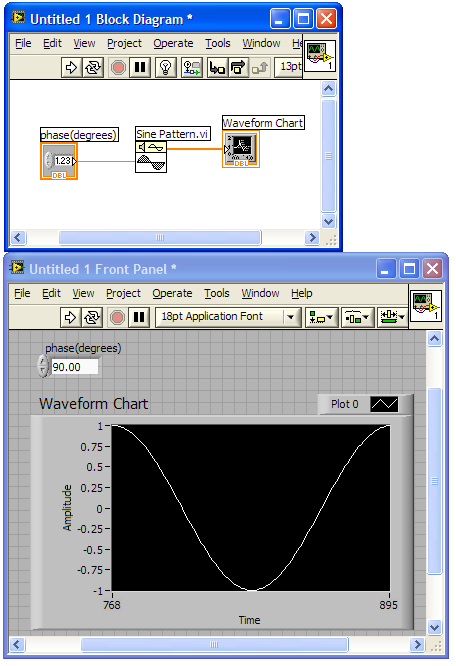

praticamente mi serve un semplice programmino, il quale scegliendo frequenza, fase iniziale e ampiezza, mi genera una sinusoide e me la visualizza su un grafico,dove sulle ascisse vi è il tempo e sulle ordinate l'ampiezza.
vi prego di postarmi questo semplice programmino...

puoi utilizzare il Sine Waveform VI (lo trovi sulle palette sotto Signal Processing»Wfm generation) che riceve in ingresso le variabili da te indicate e plottare il tutto su un Waveform Graph.

L'esempio più semplice che mi viene è questo, usa il Sine Pattern.vi:
Comunque ci sono anche delle alternative come per esempio il Simulate signal express vi
Comincia a guardare la documentazione su questi due vi: dovresti avere in mano un bel pezzo di soluzione al tuo problema.

vi ringrazio per le risposte rapide, ma mi sono dimenticato di dirvi che non posso usare funzioni già presenti in labview.
Praticamente la sinusoide deve essere generata da un loop (for), e non deve contenere pattern, ma deve usare la funzione seno. Devo  poter scegliere frequenza, fase e ampiezza.
la mia funzione è x(t)=A(2)^(1/2)sin(2*3.14*f*t+fase)
sulle ascisse devo visualizzare il tempo e non i punti di campionamento
