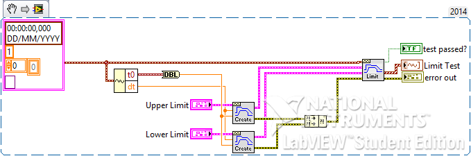

Bonjour,
Je souhaite acquérir des tensions analogiques et contrôler la conformité de celles-ci par rapport à des limites supérieures et inférieures.
Pour la partie acquisition pas de soucis, pour les limites je me suis inspiré des examples labview et j'utilise le vi Test limit.
Lorsque je lance l'éxécution de mon VI, j'obtiens l'erreur 20337  'specified timestamp occurs after the end of the limit, pourtant dans l'exemple labvew cela fonctionne très bien avec un signal simulé.
J'ai juste remplacé le signal simulé par mon signal d'acqusition temporelle.
Il semblerait que ce soit un problème de t0 mais je ne trouve pas où il intervient exactement dans le code.
D'avance merci pour votre aide.

je vourai que tu fasses
1) clique droit sur le fil de sortie de la fonction read DAQmx (la waveform), Create -> Indicator (tu viens de créer un indicateur de type waveform)
2) tu exécutes ton code, tonas donc ton erreur. L'erreur est causée par les données dans la waveform
3) tu supprimes le code DAQmx (init + read + close). clique droit sur l'indicateur waveform et sélectionne "changer en constante"

le code ressemble à cela.
je peux l'utiliser sur mon PC, sans avoir DAQmx, de carte ou autres
j'ai tes données dans la constante.
si je fais Run Vi j'ai la même erreur que toi. Normalement 🙂

je te propose de faire l'exercice proposé, en créant une waveform, en sortie de ta fonction delecture.
Après si tu analyses ton code il est noté dans l'aide : Reads a waveform that contains a single sample
tu as donc 1 point, c'est vraiment ce que tu veux?
