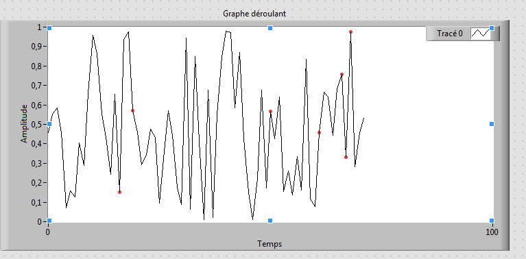

Bonjour à tous,
est-il possible d'adjoindre des marqueurs en fonction de certaines actions sur un graphe déroulant ?
Ces marqueurs glisseraient avec le graphe.
Merci

Alexandre,
je parle de graphe DEROULANT et non de graphe (waveform) !
0 Compliments
Message 7 sur 10
5 546 Visites
Désolé je n'aivais pas bien lu. Tu peux utiliser le même principe en jouant avec les marqueurs des échelles X et Y. Tu pourras paramètrer la taille la couleur et la position des marqueurs

Alexandre,
cela va donc modifier les marqueurs de chaque point.
Ce que je voudrais c'est modifier un seul marqueur.

Alexandre,
finalement j'ai contourné le problème.
j'ai ajouté des "pseudo données" - point rouge) se rajoutant à la courbe.
