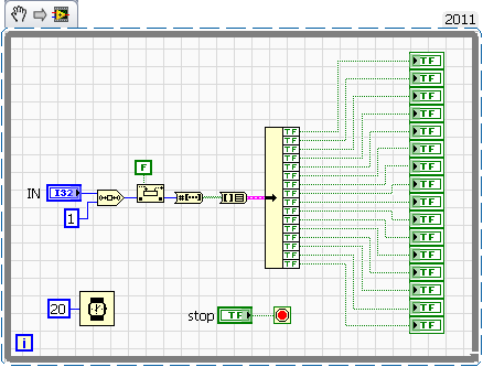

Ce qui me reste là c'est faire allumer les Leds en fonction de mes numéros, par exemple Mxx si j'ai xx=01 j'allume la led 1 et si j'ai xx=02 j'allume la led 2 est-ce qu'une structure empilée peut faire cela ?
0 Compliments
Message 15 sur 56
1 732 Visites
- en entrée un numérique
- en sortie une série de Leds.
> allumer la Led correspondant au numérique
ok, je réfléchis à ça Smiley clignant de l'œil
Message 16 sur 56
1 730 Visites
J'aime bien ça moi Smiley clignant de l'œil
de 0 à 16 : 0 aucune led allumée ... 01 la première, 02 la seconde ....

Petite simplification (on ne se refait pas Smiley clignant de l'œil )
J'évite un rotate ... mais j'ai un Array et un Cluster avec un élément de plus.
Un rotate c'est du code ... l'élément en plus c'est de la mémoire
bon ... on pinaille là ... donc l'un ou l'autre, au choix.
