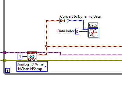

ma dernière question est comment modifier mon vi pour  récupérer un échantillon de plusieurs voies (ex 20 voies en même temps) sans utiliser le Vi expresse d'enclenchement pour chaque voie ?
merci d'avance
0 Compliments
Message 9 sur 13
3 727 Visites
merci d'avance
Comme je l'ai dit dans mon premier message tu ne dois pas utiliser le vi Split Signals mais le vi Convert To Dynamic Data configuré pour 1D Array of Waveforms. Le cable bleu de data dynamique contiendra tous les waveforms. Configure ensuite le vi express de déclenchement en utilisant l'index du waveform que tu veux utiliser pour le déclenchement comme dans l'exemple suivant:
Ben64
