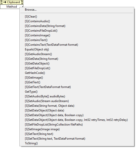

Retrouver le bon nœud dans l'arborescence des classes .Net peut s'avérer fastidieux. La référence des méthodes et propriétés des objets Microsoft sur MSDN peut être un bon point d'entrée pour comprendre comment manipuler ces bêtes-là, et retrouver l'assembly dont elles dépendent.
Ensuite, sous LabVIEW :
  • Sur le diagramme, clic-droit, palette Connectivity » .Net » Invoke Node (.Net), et on le pose quelque part sur le diagramme
  • Sur le nœud de méthode instancié, clic-droit, Select Class » Browse...
  • Puis, dans la boîte de dialogue qui apparaît, il faut aller chercher System.Windows.Forms(4.0.0.0) dans la liste déroulante Assembly, développer l'item System.Windows.Form dans les Objects pour enfin aller sélectionner Clipboard :
  • Désormais que l'on sait à quelle classe on a à faire, il n'y a plus qu'à sélectionner la méthode GetImage(). Son caractère statique est dénoté par le préfixe [S] dans la liste.
 ...et voilà.

Zut. Trop content de détailler le cheminement pour configurer les nœuds .Net dans LabVIEW, je n'ai même pas testé ou tenté de reproduire le code proposé.
De fait, même constat ici, référence vide. Si je fais un SetText (j'ai voulu tester une opération vers le presse-papier), je me ramasse l'erreur suivante :
Error 1172 occurred at Invoke Node System.Reflection.TargetInvocationException: Une exception a été levée par la cible d'un appel.
Inner Exception: System.Threading.ThreadStateException: Le thread actuel doit être en mode STA (Single Thread Apartment) avant que des appels OLE puissent être effectués. Assurez-vous que votre fonction Main est marquée comme STAThreadAttribute.
...ce qui me fait arriver après quelques recherches sur MSDN, sur les remarques qui accompagnent la doc de la classe Clipboard, où il est question de d'utilisation en "single thread apartment" uniquement. Je suppose que le problème vaut aussi pour la méthode GetImage, même si le message d'erreur n'est alors pas aussi explicite (une histoire de key null).
Le moyen d'obtenir cette configuration dans le Main que préconise MSDN, il faut forcer l'exécution dans le thread UI (il est unique, et doit donc s'apparenter au mode STA). C'est d’ailleurs mentionné dans le post un peu plus haut, dans ce que rapporte JC51 :
To have it working, you need also to use the User Interface as Preferred Execution System (FIle>>VI Properties>>Execution)"
Ainsi, cela fonctionne. Je joint le sous-VI dûment configuré (LV2019).
