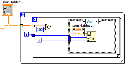

Bonjour,
Voilà mon problème : J'ai un tableau (sous-tableau), et je veux faire la moyenne des valeurs des pixels supérieurs à 100.
Pour cela, je prend mon tableau, je crée une double boucle for et une condition (if pixel > 100), et là j'ai un souci pour faire la moyenne de tous ces pixels > 100.
Quelqu'un peut m'aider ?

donne ton "tableau" que l'on ait une base de travail facile.
b)
dans ta condition "vrai", tu n'as pas besoin de "rechercher" une 2eme fois la valeur avec un "index_array" (sur un noeud de propriété valeur en plus !)
cette valeur, tu l'as déjà à l'entrée de ta fonction de comparaison (>100)

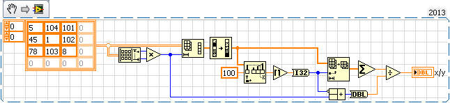

Accepté par Noovn
Une solution parmi d'autres...
L'image est à sauver puis à glisser déposer dans un diagramme 😃
Cdt
--Eric
Eric M. - Senior Software Engineer
Certified LabVIEW Architect - Certified LabVIEW Embedded Systems Developer - Certified LabWindows™/CVI Developer

Juste pour le plaisir "d'essayer" (rien de plus)
une version "sans boucles" :
Message 6 sur 9
8 652 Visites
Et encore une variante qui utilise le fameux "Mean.vi" ainsi que les nouvelles fonctionnalités d'un tunnel de sortie de la boucle FOR.

bonjour,
pas mal les nouvelles fonctionnalités du tunnel! faudra que je prenne l'habitude de les utiliser!
par contre, si on remplace le concaténation par indexation on se retrouve avec un tableau 2D ce qui est normal mais avec des "0" dans certaines cases pour respecter la taille du tableau de sortie ce qui fait qu'avec le fameux "mean.vi"
on a une moyenne fausse.
je me note ce concaténation et ce conditionnel dans un coin de la tête!
