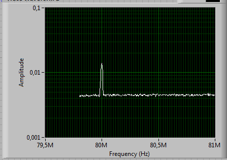

je me suis mal expliqué ,
j'arrive deja a faire l'acquisition et j'ai un graphe , qui m'affiche la forme de signal voulu , mon probleme est un probleme d'unité et de mesure(sur l'analyseur je le lis en (dBm) . mon signal s'affiche sur le graphe dans une unité que je reconnais pas , meme si la forme du signal est bon .
dans un deuxieme temps je voudrais savoir quel palette utilisé pour récupérer la puissance en entrée

dans cet exemple j'en voi un signal de 20 dBm a 80 MHz
ci- joint le VI
0 Compliments
Message 8 sur 11
4 872 Visites
* plutot -20 dBm

Salut,
Maintenant je comprends beaucoup mieux ce que tu voudrais dire.
Tu utilise l'interface GPIB pour communiquer avec ton HP E4407, tu as déjà télécharge le driver, c'est super.
Je connais pas du tout ce genre d'appareil. Ce que je peux te proposer est de regarder les paramètres de chaque VI dans ton code,  par ex: dans le VI ''configure acquisition.vi'', il y a des paramètres: verticale scale et scale division etc.
Si tu arrive comprendre ce qu'il fait chaque VI, ton problème sera résolu par toi-même. Tu peux ouvrir chaque VI et comparer avec le protocole de cet appareil.
Je suis désolée de ne peux pas t'aider en plus, je peux te donner des propositions générales pour ce genre de problème.
