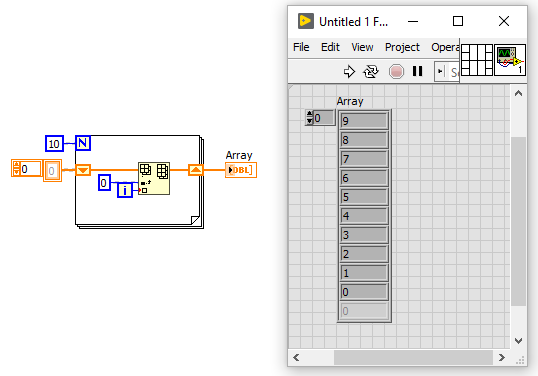

Je me trompe peut-être, mais pour moi la valeur est ajoutée à la fin du tableau, et non au début.

Ce rapide essai vous donne raison.
Cela me surprend un peu car lorsqu'une entrée n'est pas définie, LV prend normalement la valeur par défaut --> 0. De toute évidence, cela n'est pas le cas pour cette fonction. De quoi corriger mes suppositions.

Je pense que cela dépend de la "logique" de l'action à mener. En général on ajoute un élément à la fin d'une liste, donc on prendra le dernier indice +1 dans le cas de cette fonction. Par contre, on lit bien les éléments d'un tableau dans l'ordre, donc la fonction indexer prendra 0 comme indice par défaut.
C'est en tout cas comme ça que je l'ai toujours interprété.

Ma "logique" se basait sur le fait que, quand une entrée n'est pas définie, LV prend la valeur par défaut (0 pour une valeur numérique). Cette approche me semble plus cohérente que celle basée sur le comportement par défaut d'une fonction (par ex ajouter à la suite du tableau mais retirer au début). De toute évidence, les développeurs NI sont d'un autre avis. 😀
Merci pour le correctif et bonne journée.
