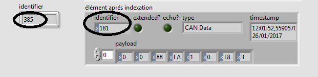

je suis actuellement entrain de travailler sur un projet de communication entre un calculateur et un compact Rio. Pour mes essais je me sers d'un module 9862, j'arrive à faire communiquer mes deux éléments sans probléme. Mais je souhaiterai ajouter un second calculateur sachant que chacun aura des rôles différents. Je souhaiterai donc filtrer les trames de retour de mes calcultateur en utilisant leurs identifiants. Avec le VI ci-dessous, je peux envoyer et recevoir mes trames.
Au niveau de la réception je me sers d'une indexation de tableau le zéro concerne ma premiére trame.Aprés cela je récupére son identifiant et pour terminer récupérer les données. J'aimerai savoir si il y a une maniére plus simple de filtrer les trames sachant que j'aurais plusieurs calculateur.
Voici également un screenshot de ce que j'obtiens.
Ce que je trouve bizarre c'est que aprés mon indexation je regarde mon identifiant voir si cela correspond hors ce n'est pas le cas. Alors que que précédement l'identité de la trame était "182" la je trouve "386" ? Pourquoi cette différence ?

Je viens de trouver la solution pour mon probléme d'affichage cela venait du faite que mon indicateur ne l'afficher pas en Hexadecimal. Je reste néanmoins interesser par une meilleur facon de faire pour filtrer mes trames CAN selon l'identifiant.
