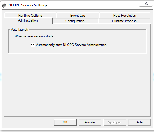

Bonjour,
Justement si vous faites un clic droit sur le petit icône en bas à droite, et vous allez dans "Settings", vous devriez avoir cette fenêtre :
J'imagine qu'il faudra décocher cette option!

Bonjour,
Non je n'ai pas accès au clique droit pour accéder au Setting de NI-OPC mais peu importe, voici la fenêtre que j'ai (en copie ci-joint), je pense qu'il faut désactiver les trois premiers. Merci
