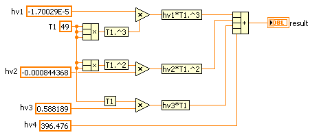

Bonjour, je suis débutant en la matière, j'ai utilisé un noeud Mathscript pour travailler avec des relations de thermodynamique.
Lorsque je prends ma calculatrice pour les températures T1 (-11°C) et T2 (+49°C), je trouve les valeurs suivantes pour les enthalpies respectives
H1 = 390 kJ/kg  et H2 = 421 kJ/kg or mon noeud m'affiche qu'une valeur unique pour H1 et H2 égale à 396.
J'ai des doutes sur l'écriture utilisée, pourriez-vous m'aider ?
Voir Vi en pièce jointe

Bizarre... je n'utilise jamais les MathScript Node donc je ne saurais dire pourquoi ce résultat, ce que je peux proposer c'est de faire sans, comme ça :
Ca a l'avantage de donner des résultats corrects, ensuite il est possible de faire un sous VI pour faire ce calcul.
Je suis conscient que je ne réponds pas directement à la question, désolé.

Non mais c'est très bien je vais tester cela.
Merci beaucoup.
Je ferais un retour sur ce post après essais.

Accepté par l'auteur du sujet berti8
Cà fonctionne !!!
J'ai créé 4 sous-vi  ( H1, H2, H3 et H4 ) à partir de votre exemple.
J'ai tracé en fixant 2 valeurs isobars, un diagramme à l'image du diagramme de Mollier pour le calorigène R134a.
Voir pièce jointe.
