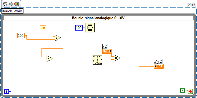

Bonjour a communauté,
je vous expose mon probleme, actuellement je dois envoyé deux signaux analogique vers une pompe. Le premier signal doit être analogique +/- 10V, pour créer ce signal rien de plus facile.
Mais je bloqe un peu sur le 0-10V en voulant utiliser le même principe, je sais qu'il y a des fonctions déja toute faite. Mais je prefere évité de m'en servir, je voudrai donc savoir ce que vous suggérer pour palier ce probleme.  Car en cherchant dans toutes les fonctions mathématique je n'ai trouvé aucune fonction qui me permetter d'injecter ma composante continu.
Merci d'avance.

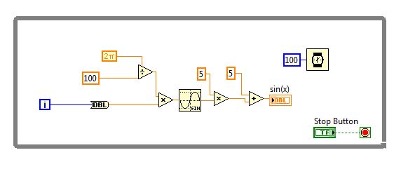

Bonjour Baba59,
Pourquoi ne pas générer une sinusoïde entre -5V et +5V et ensuite injecter un offset de 5V en sortie ?
Si je reprends l'exemple que vous fournissez, voici un code qui permettrait d'obtenir une sinusoïde entre 0 et 10V.
Est-ce que cela vous conviendrait ?
Bien cordialement,
Samir

Bonjour AllamSamir,
C'est parfait cela répond parfaitement à ce que je veux, merci beaucoup.
Bonne journée à vous.
Cordialement.
