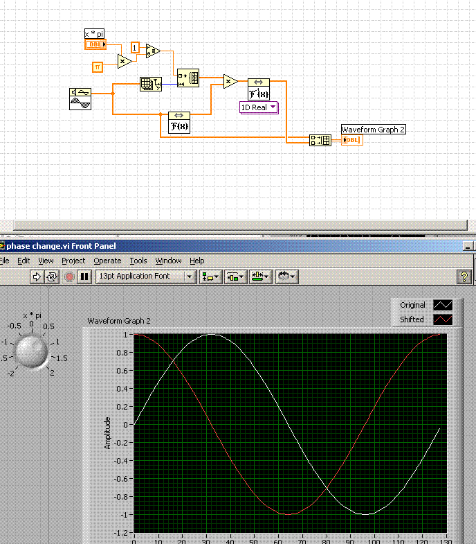

Saludos, necesito generar una señal senoidal y que al pasarla por un bloque en la salida esta misma señal este desfasada 90º . En otras palabras, necesito sen (x) y sen (x+90). Existe en labview alguna herramienta para hacer eso? Se puede hacer con el bloque de generador de señal?

Supongo que no quieres crear la señal, sino que ya la tienes en un arreglo (corrígeme si me equivoco).
Para esto puedes simplemente usar teoría de sistemas lineales. Si no estas familiarizado, copia o usa el código siguiente:
Si estás familiarizado, entonces sabrás que basicamente el filtro que implementé es un "retraso" o "adelanto" porque va a desfasar la señal pero no afectará su magnitud.
Si tienes mas preguntas no dudes en responder aquí.
