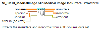

의료 영상 이미지 시각화와 관련된 API들은 아래 항목들이며, 관련 Toolkit을 이용하여 수십 또는 수백장의 의료영상 이미지들로부터 ISO Surface Rendering 기법을 이용하여 3차원적으로 display해줄 수 있습니다. 이를 구현하기 위하여 아래와 같은 두 개의 API를 사용합니다.

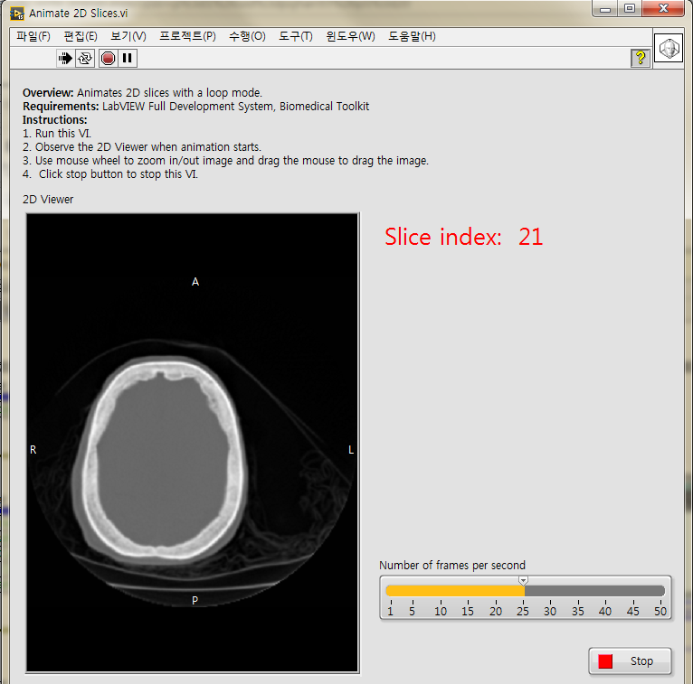

2.Animate 2D Slices.vi
이 예제코드는 2차원 배열의 의료영상 이미지들을 슬라이드 방식으로 시각화해 줍니다. 아래는 관련 코드의 프론트패널 입니다.
아래 링크된 사이트에 관련 예제 코드에 대한 상세 설명이 나와 있으니 관심 있으신 분들은 참고하시면 좋을 것 같습니다.
https://forums.ni.com/t5/Biomedical-User-Group-Documents/How-to-Animate-Your-2D-Slices/ta-p/3506998

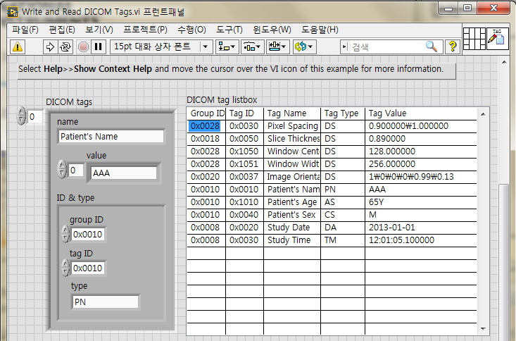

4.Write and Read DICOM Tags.vi
이 예제 코드는 DICOM 파일의 tag 정보를 읽거나 쓰는 예제 코드입니다.
