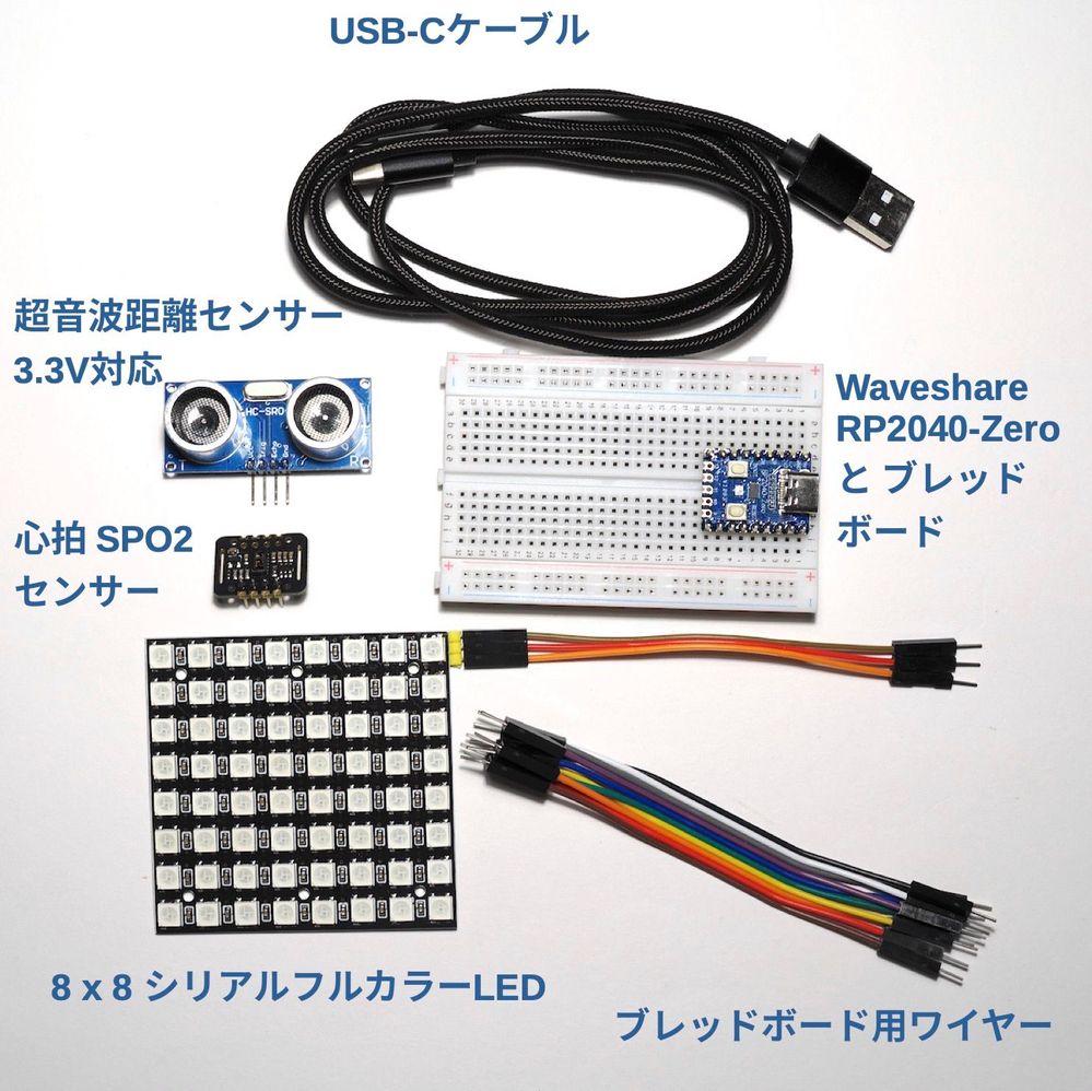

MicroPythonとLabVIEWで高速プロトタイピング
2025年9月9日に開催されるLabVIEWユーザー会で「LabVIEWの楽しさを伝えよう」的なセッションが企画されています。
それに合わせて、まだらぼの電子工作"超"入門「MicroPythonとLabVIEWで高速プロトタイピング」という講習キットを15セット作成しました。活用方法はセッションの中で提案されることと思います。
テキスト2分冊とプログラム(LabVIEW2023で保存)を添付します。
