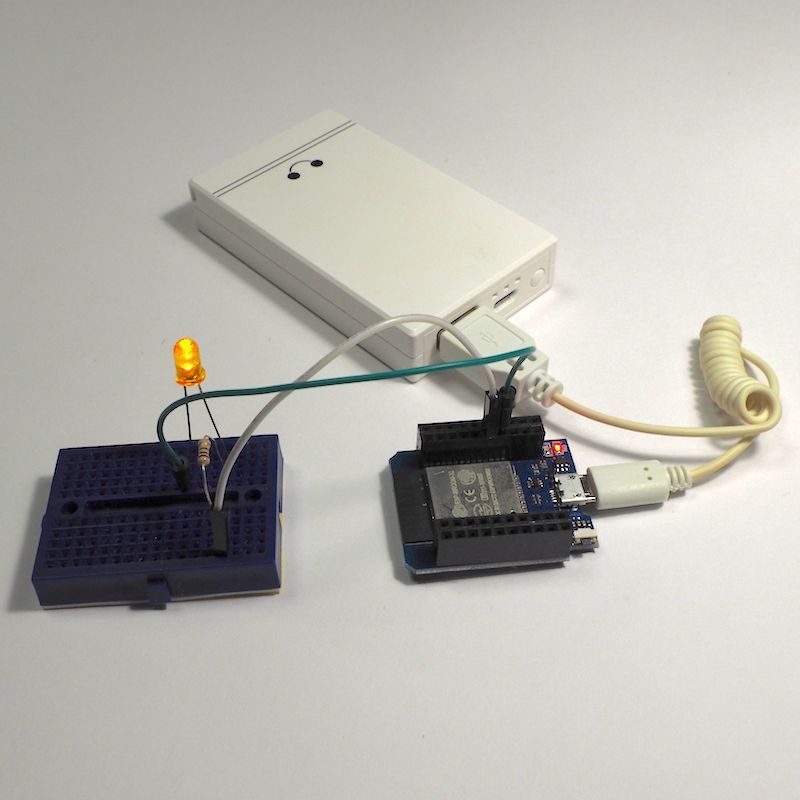

Arduino IDEでプログラムの書き込みができるかどうか、LEDを点滅するサンプルスケッチ"Blink"で試します。MH ET LIVE ESP32MiniKitには点滅できるLEDは内蔵されていませんので、IO16ピンにLEDのプラス側を接続し、適当な抵抗を介してグラウンドに落とします。
サンプルスケッチ"Blink"に次の一行を追加してIO16ピンが点滅するようにします。
#define LED_BUILTIN 16
  Blink
  Turns an LED on for one second, then off for one second, repeatedly.
// the setup function runs once when you press reset or power the board
void setup() {
  // initialize digital pin LED_BUILTIN as an output.
  pinMode(LED_BUILTIN, OUTPUT);
// the loop function runs over and over again forever
void loop() {
  digitalWrite(LED_BUILTIN, HIGH);   // turn the LED on (HIGH is the voltage level)
  delay(100);                       // wait for a second
  digitalWrite(LED_BUILTIN, LOW);    // turn the LED off by making the voltage LOW
ツールメニューのシリアルポートを指定して、上部の右矢印アイコンをクリックしてスケッチを書き込みます。書き込みが終わって、LEDが点滅すればOKです。

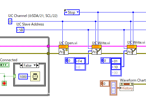

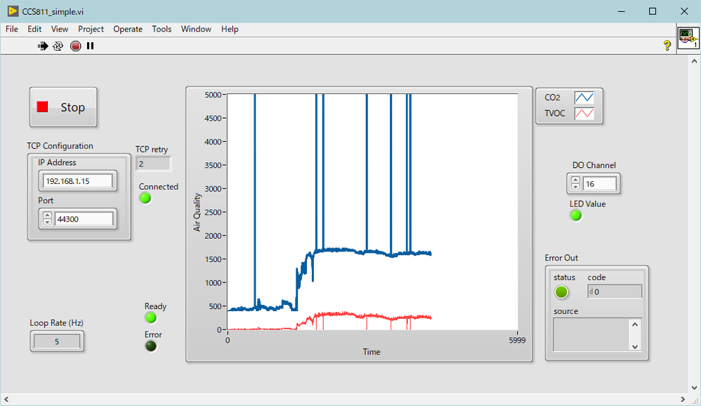

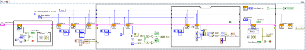

サブVIにまとめずに書き出してみました。Arduinoのスケッチとほぼ同じですので、対応させてみればわかりやすいと思います。
1チャンネルだけですが、一応I2Cが動いていますのでESP32をLINXで使う利用範囲は広いと思います。
時々原因不明のエラーがでて、誤ったデータが出力されます。前回値よりもかけ離れた数値の時にはそのデータは使わないなどの処理で逃げられるレベルかなと思います。
WiFiに接続をします。一発でつながることもありますが、何回かトライする必要がある場合もありました。
I2C通信を開始します。
0xF4を書き込むとセンサーはブートモードからアプリケーションモードになります。ブートモードのままでは測定できません。
レジスタ0x01に0x10を書き込むと1秒間隔で測定するモードになります。なので、0x01と0x10を連続で書き込みます。書き込みのルールはセンサーごとに異なりますので、データシートを確認する必要があります。

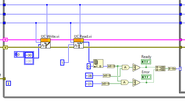

データ更新とエラー状態はレジスタ0x00に書かれていますので、読み取るレジスタ0x00を書き込んだ後で、1バイト読み取ります。1バイトのデータの中で、第0ビットがエラー状態、第3ビットが新しいデータ有無を示します。
0:新データなしでエラーなし、1:新データありでエラーなし、2と3:エラーありの3状態でケース分けします。0の場合は何もしません。2と3の場合は2秒間待ちます。1の場合にデータを読み取ります。
レジスタ0x02にCO2とTVOCそれぞれ2バイトのデータで合計4バイトの新しいデータがありますので、読み取るレジスタ0x02を書き込んだ後で、4バイト読み取ります。I32にしてチャートに表示します。
新しいデータが読み込まれた時にはLEDを光らせます。ストップボタンが押されるとループを抜けて、I2Cを終了し、LINXも終了します。
WiFi接続のLINXデバイスは使いようがありそうだということを感じてもらえるでしょうか?
2021.01.07
とりあえず、I2Cが1チャンネル使える状態に改変した"ESP32_Wifi_mod.ino"も添付しておきます。TANAKA Masayuki氏の「LinxESP32」ライブラリをインストールしてある状態で"ESP32_Wifi_mod.ino"をMH-LIVE ESP32 Mini Kitに書き込めばOKだと思います。
