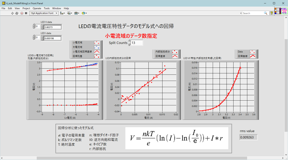

手元にあったメイカー不明の数種類のLEDの電圧電流特性を測定しました。添付ファイルの「LEDデータ」フォルダーにタブ区切りのテキストファイルで保存してあります。
I2C接続のDAコンバータMCP4725で自動測定しようとも思いましたが、MCP4725用のサブVIを「ラズパイ X ArduinoでI/O LabVIEWコンピュータプログラム集」のCDに収録してあって、諸般の事情で差しさわりがありますので安定化電源の電圧を手動で変えながらデータをとりました。
とりあえず、指数回帰でどの程度合わないか見てみます。
データ全体で回帰するとあまり一致しないことが確認できると思います。
21.01.19
0 件の賞賛
メッセージ2/3
2,088件の閲覧回数
内部抵抗モデルではLEDが純粋なPN接合ではなく、直列に抵抗が接続されていると考えます。
LEDに印加された電圧はPN接合部分と内部抵抗部分に分圧されます。外部からテスターでそれぞれの電圧を測定することができれば簡単なのですが、それはできません。
次のモデル式は、流れる電流の大きさによってPN接合部分と内部抵抗部分の分圧が与えられるというように考えることができます。左辺は印加電圧、右辺の第1項はPN接合部分の分圧、第2項は内部抵抗部分の分圧です。
PN接合はその分圧が少し大きくなるだけで電流が大幅に増加し、電流に比例して内部抵抗の分圧は大きくなります。そのため、印加電圧が大きくなるにつれて内部抵抗の分圧が優勢になって電流の増加が抑えられるようになります。
電流が小さな領域と大きな領域を分けて考えることによって、PN接合部分と内部抵抗部分の回帰分析を行うことができます。
回帰分析のサブVIは「LabVIEW Community Editionでプログラミングを楽しもう」で添付したものとほとんど同じですが、PN接合として回帰するデータ数を指定する制御器と、全体の回帰誤差(RMS)の表示器を追加しました。元のサブVIでは測定した最小電流の2桁以内をPN接合として回帰していましたのでLEDの特性や測定方法によっては今一つ合わないという結果になっていました。
今回のプログラムではPN接合として回帰するデータ数を3から1ずつ増加して、全体の回帰誤差(RMS)が最小となるところを見つけて表示しています。
