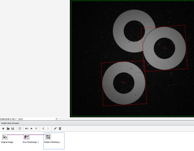

Vision assistant 에서 프로그램시 출력 결과물이 화면에 나오지 않습니다. 원래 그런건가요?
위와 같이 Vision assistant를 이용해서 간단한 패턴매칭을 할려고 합니다.
셋업에서 패턴 매칭의 경우 위처럼 결과에 대한 오버레이가 표시가 되는데
실제 프로그램에서는
위와 같이 출력 결과값(왼쪽)에는 assistant에서는 2개를 찾았으나 출력 이미지에서는 오버레이가 표시 되지 않습니다.
옵션에서도 넣을것들은 다 넣은것 같은데
원래 이렇게 나오지 않는건지 확인 부탁 드립니다.

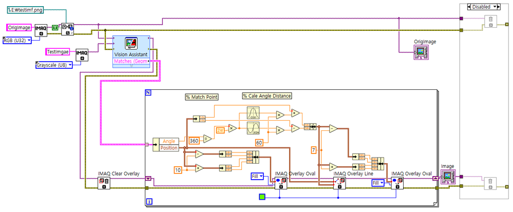

Vision Assistant에서는 사용자의 이해를 돕기 위해 오버레이를 표시합니다.
그러나 실제 프로그램에서는 아래의 그림과 같이 사용자가 원하는 데로 표시를 해야 해서 오버레이를 생성 안하는 것으로 알고 있습니다.
오버레이를 생성해는 프로그램은 아래와 같습니다.
결과 값을 가지고 원하는 데로 오버레이를 만들면 됩니다.
