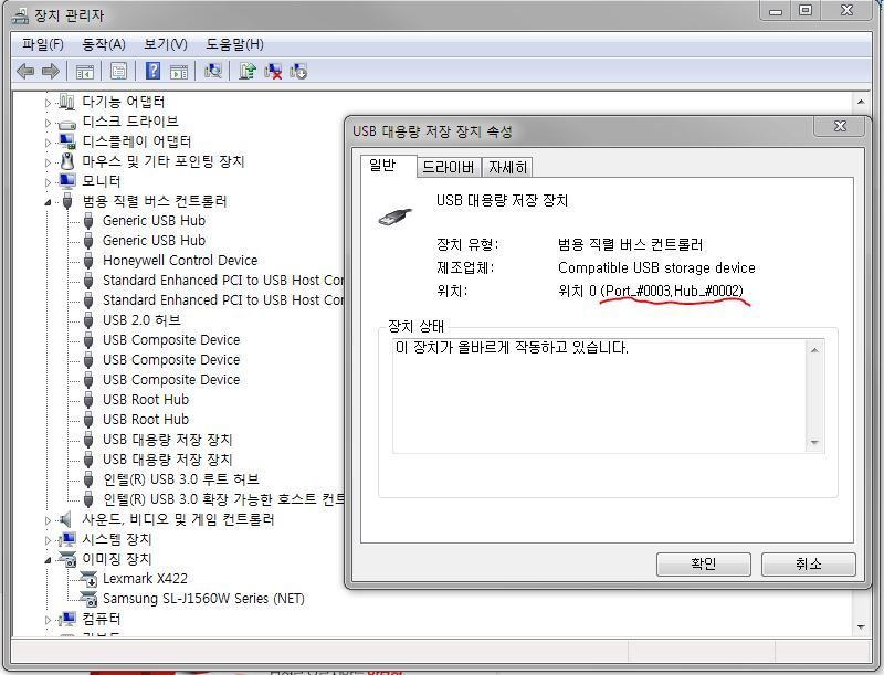

장치 관리자 내 범용 직렬 버스 컨트롤러 위치 읽기..
해결 완료!
솔루션으로 이동
안녕하세요 다름이 아니라 다음 프로젝트에서 pc에 usb 장치 인식을 읽어들여야 하는데..
방법을 모르겠습니다.
혹시 방법이 있을까요?

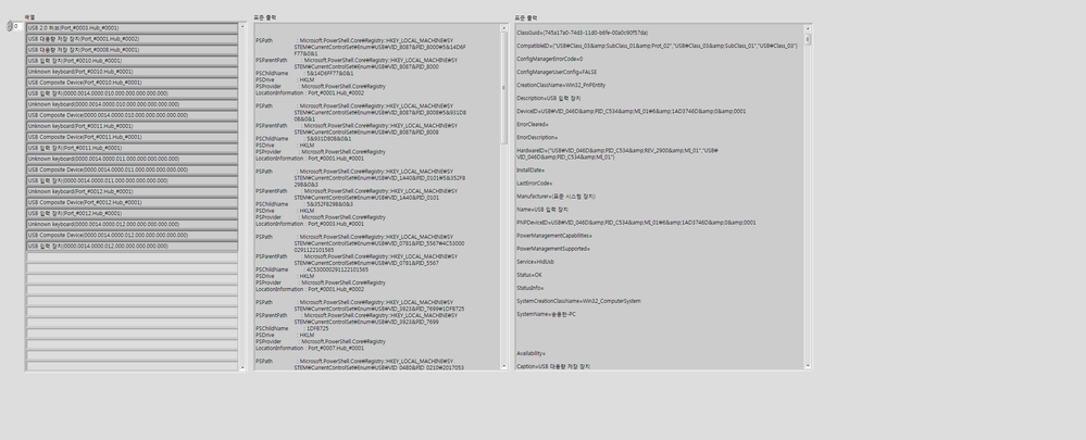

자문자답 했내요..
찾다 찾다가 powershell 쪽 커맨드 이용해서 위치 추적했습니다..
이거보다 쉬운 방법이 있으면 공유 부탁드릴께요 ㅜㅜ

혹시 해결하셨나요... 파워셀 커맨드로 하면 좀 느려서..
컨스트럭트노드를 활용중인데 잘 안되네요 ㅠ

아뇨 그냥 파워셀 커맨드로 해결 봤습니다.
저 같은 경우엔 상태를 계속 모니터링 하는게 아니어서....
다른 방법이 있는지 잘 모르겠내요! 화이팅입니다.
