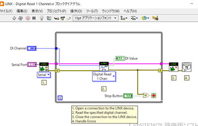

그래서 일단 지금 단계에서는 아래와 같은 그냥 Digital read함수만 While loop안에 넣어 실행한 다음, 모터를 수동으로 돌려보면 어떨까요? 그러면 Digital read가 잘 작동하는지 (엔코더의 A상에 연결이 잘되어 있는지) 확인할 수 있을 거 같아요.
Linx의 예시 프로그램
그 이후에 제어부분 (Digital Write)를 프로그램에 추가해보면 돼요.
