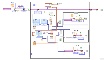

센서 두 개를 동시에 사용하는 방법이 궁금합니다.
현재 온습도 센서(온도 센서부분 고장남)와 온도센서를 이용해 두 개의 값을 읽어 온 후 온도와 습도에 따라 원하는 동작을 수행하는 프로그램을 구성하고 있습니다.
그러나 회로를 구성하고, 프로그래밍을 했을 때 두 개의 센서를 하나씩만 사용했을 경우에는 문제가 없지만, 온습도 센서와 온도 센서의 값을 동시에 불러올 때 습도의 값이 변화하면 온도센서의 값도 이상하게 바뀌는 문제가 발생하고 있습니다. (습도가 증가하면 온도도 같이 증가하는 것 같이 영향을 끼침. 온도센서는 습도센서에 영향을 주지 않음)
이에 대한 해결 방안이 궁금합니다.
프로그램은 다음과 같습니다

DAQ의 변환은 MUX로 순차대로 읽어들입니다.
이 블럭 다이어그램에 의하면 습도센서를 읽은 다음 온도센소를 읽는 것을 알 수 있습니다.
여기에서 온도센서의 입력이 없을 경우 이전신호의 영향을 받습니다.
고장 유형이 잘못된 온도값이 아닌 아예 전원이 없는경우 신호는 공중에 붕 떠 있는 현상이죠.
이럴때 이전 신호의 전압값에 의해 이후 신호가 바뀝니다.
조치는 온도센서를 고치는 거겠죠.
