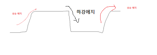

불리언이 0에서 1로 변할때 한번만 +1를 하고 싶습니다
제가 지금 하고 있는것이 물체가 감지되면 2가지 값 중에 현재 사용하지 않은 다른 값으로 변경하고 그것 계속 감지될 때마다 사용하지 않은 값으로 변경해야 합니다.
감지가 될때 불리언이 들어오게 해놓았는데, 불리언이 0에서 1로 변하는 순간에만 값을 변경하고 싶습니다.
제가 계속 코드를 만들떄는 값이 무한으로 변해서 .,.질문드립니다.
혹시 불리언이  0에서 1이 될때 한번판 어떤 변수에 +1를 할 수 있을까요? +1를 한 뒤 그 값을 그 변수에 넣어 숫자가 계속 1씩 커지게 하고 싶습니다.
1에서 0 이 될때나, 0과1일 유지 될때는 그냥 그 변수를 사용하고요

그런걸 상승엣지 라고 하는데요.
랩뷰 기본 방법은  아래와 같구요
vi package manager(VIPM) 에서 OpenG 라이브러리 받으시면 아래 그림과 같이 라이징 에지 뽑는 함수가 있습니다.
VIPM에서는 아래 것을 설치하시면 됩니다.
