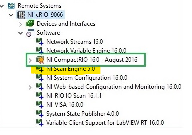

MAX에서 보니 cRIO-9082에 NI Scan Engine 이 설치안되어 보이는데 확인해주시겠어요?
에러 메세지에 있는 것 처럼 NI스켄 엔진이 설치되어 있어야 합니다.
아래 캡쳐의 하이라이트 (상자 말고) 와 같은 NI Scan Engine이 필요합니다.
아래 캡쳐에 보면 NI CompactRIO 16.0과 NI Scan Engine 5.0이 호환되니,
RingRoller님의 9082에 설치된 NI CompactRIO 17.0과는 NI Scan Engine 6.0이 호환될듯 해요.
설치할때 다른 소프트웨어 버젼이 바뀔수 있으니 주위해주세요.
