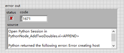

你可以试一试卸载 Python 后从新设置。Python 可以从Python 网站 下载。
我帮你查了, Error 1671 是因为Labview Python Note 在 Labview 2018 不支持网络存储。
Error 1671 Using Python Script Stored on Network Drive in LabVIEW

你好,
我尝试过各种方法,各种版本的Python,
都出现这个1671,
我运行的是自带的demo,
可能有问题吧,解决不了,太耽误时间了。
我决定放弃使用Labview了。

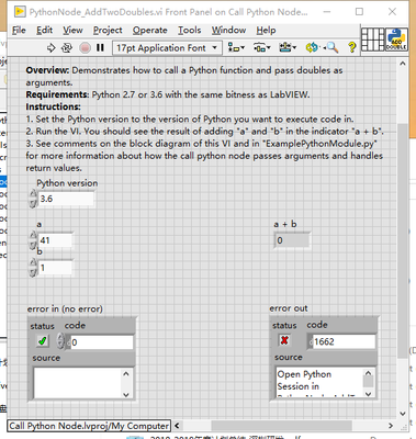

8 条消息(共 45 条)
10,565 次查看
我今天试了一天……未果!太挫败了~NI官网所有关于这方面的配置信息,我都浏览了,都不成功!
比如官网说到Python36.dll配置到环境变量到系统路径中,还有网友运行成功示范实战调用numpy的例程,我使用环境跟楼主一模一样,Anaconda3-5.2.0-Windows-x86_64.exe安装从D盘,然后卸载又安装到默认路径到C盘,其对应的是Python3.6版本,自己安装的LabVIEW也是Windows10下64位版本。错误代码一直是1662:
安装例子工程范例安装例子工程范例
0 项奖励
9 条消息(共 45 条)
10,212 次查看
这里附上了我用的python3.6安装文件(百度网盘链接:https://pan.baidu.com/s/1EsKfhXCKhjbsENxUwFsDaQ   提取码:oco5 ),事实上我的笔记本上没有配置环境变量到系统路径中也能正常运行范例。
您可以把error out的完整错误信息贴上来么,以便我们进一步研究问题所在~
或者您有没有试过换一台电脑安装Python和LV2018试一下?
