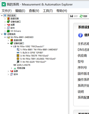

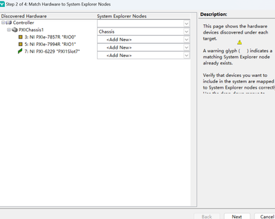

我的机箱上有两张卡一张是7857,另外一张是7891,但是在veristand中显示的却是7994,并且在ni max中都可以识别到7857和7891,请问这个问题怎么解决?

PXIe-7891 是基于7994 KU060 开发板衍生出的产品,有可能是NI-RIO 驱动在读取板卡信息时出现了bug,可以给NI技术支持发聩一下。功能应该不受影响。
