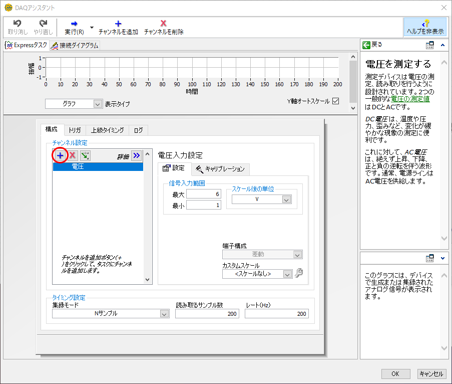

次に圧力測定の問題ですが、添付いただいていたコードを確認したところDAQアシスタントで構成されているのは、1チャンネルのみでした。
DAQアシスタントの青色アイコンをダブルクリックして構成画面を開き、下図にあるように+マークのアイコンをクリックすると、チャンネルを追加可能です。
チャンネルを追加してOKボタンを押して設定を変更したら、ダイナミックデータから変換VIの上部にあるチャンネル入力端子にチャンネル番号を入力することで、指定したチャンネルのデータが抽出できます。
現在の設定では、DAQアシスタントで読み取るサンプル数として200点を収集して、ダイナミックデータから変換VIによる変換でスカラ値にしておりますので、200点の中から最後のデータだけがフォーミュラノードに渡されます。
あとは、この値を比較関数を用いてしきい値と比較し、速度制御の切り替えに使用していただればと思います。
