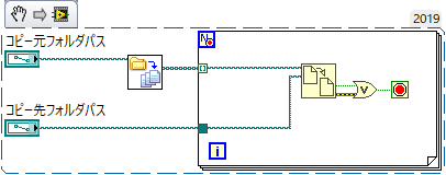

関数パレットのファイルI/O>>上級ファイル関数サブパレット内に移動関数およびコピー関数がございますので、対象の画像ファイルを新しいパスに移動するか、コピーします。
各ファイルのファイルパスは、同じサブパレットにある再帰ファイルリストVIを利用すれば、ファイルパスが配列として出力されます。
下図は、コピー関数を使用した例です。シンプルな処理だと思いますのでご自身でお試しいただけると幸いです。

早速ありがとうございます。
やりたいことが出来、解決致しました。
