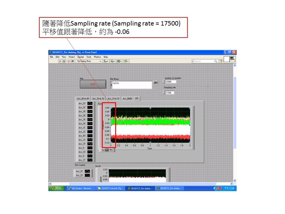

在讀取數據(加速度規的data)時,發現以高取樣頻率去讀data時,訊號會在開始的時候被shift一個值,隨著降低取樣頻率,shift值也會逐漸減小。
請問這樣是正常的嗎?還是哪裡有問題?

您好,
請問你用的卡片是哪一個?缐是怎樣的連接方式?

您好:
使用的卡片是PCI-6229,加速度規是插到SCXI-1531上。
請問您問的線的連接方式,是指哪裡的線?

這頻率的訊號來源的 input是多少?然後關於平移值是有預定要取得什麽值嗎?是否已經知道會取得什麽讀取值?

您好:
主要量測的是加速度計的加速度,且加速度計當時是靜止擺放的,因此照理來說不管取樣頻率設多少,加速度要接近於0才對,且不應該會出現加速度值平移的現象。

請問曾經有做過類似的實驗嗎?目前看來是有接近於0,應該算是正常的。
如果之前使用不會出現這種情況,那有可能是硬體的問題,或是加速度計的問題。

您好
之前的實驗也是都有這種情形,請問根據取樣頻率設定不同,會產生誤差是正常的嗎?

一般來説,會有一點點誤差,但不會相差太大。
可以到NI Max的self calibration測試,然後在Test Panel再測試看輸出的結果,
如果值一樣偏離0太多,像第二張圖-0.15,就是不正常了。
