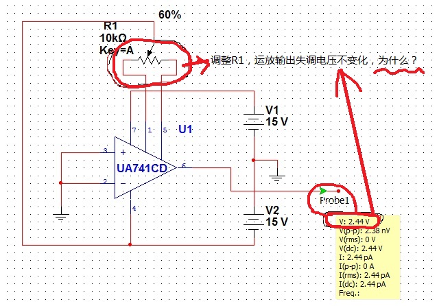

如题,见下图。调整R1,但运放输出失调电压不变化,请问为什么?

您好!并非所有的引脚都仿照在一些设备。检查网表,找出如果引脚1和5的SPICE模型。谢谢你的提问。
